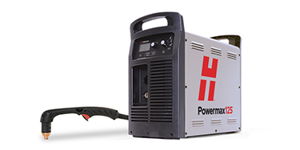

规格
输入电压 |
CCC |
380 V,三相,50/60 Hz |
CE |
400 V,三相,50/60Hz |
千瓦输出 |
21.9 kW |
输入电流(21.9 kW) |
380 V,三相,38 A 400 V,三相,36 A |
输出电流 |
30 ~ 125 A |
额定输出电压 |
175 VDC |
暂载率(40°C) |
100%(125 A,380/400 V,三相) |
开路电压 (OCV) |
380 V CCC 290 VDC 400 V CE 305 VDC |
尺寸(带手柄) |
592 mm 深;274 mm 宽;508 mm 高 |
配备 7.6 m 割炬时的重量 |
380 V 45.2 kg 400 V 48.9 kg |
供气 |
清洁、干燥、无油的空气或氮气 |
推荐的进气口流量/压力 |
切割:260 l/min (5.9 bar) 气刨:212 l/min (4.1 bar) |
电源类型 |
变频器 – IGBT |
发动机驱动功率要求 |
40 kW(用于提供 125 A 最大输出时) |
认证 |
CE、C-Tick、CU/GOST、Ukr 和 Serbian:适用于欧洲、澳大利亚、白俄罗斯、哈萨克斯坦、俄罗斯、塞尔维亚、乌克兰及接受上述认证的其他国家/地区。CCC:适用于中国。 |
质保期 |
电源保修 3 年,割炬保修 1 年。 |
