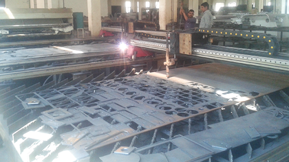

バラットホイル社は、数年前から Hypertherm を使用している顧客で、現在は工場で 6 台の Powermax85 プラズマシステムを使用しています。サービス基準の一環として、Hypertherm は、購入された後も顧客の装置を定期的に検査します。このような機会に、チャネルパートナーは、バラットホイル社がオープン市場の別の販売元から消耗部品を購入していたことを発見しました。バラットホイル社が 6 つのプラズマシステムを所有していたにもかかわらず、消耗部品をチャネルパートナーから購入していなかったことが記録から分かりました。
この問題はまもなくHyperthermの注意を引き、さらに調査した結果、バラットホイル社では気が付かなかったことが明らかになりました。バラットホイル社が購入していた消耗品は、純正消耗部品と見た目が同一でありながら、偽造製品だったのです。バラットホイル社のマネージングディレクター、スニル グプタ氏は次のように述べています。「私たちの購買部門は、チャネルパートナーによって提供される価格よりも、より安い価格で消耗部品を入手できるオープン市場の販売元を探すように指示されていました。Hypertherm の製品とそっくりな製品を見つけたので、その販売元から購入することになったのです。」
状況が把握された後、Hypertherm は直ちにバラットホイル社に連絡し、偽造品を使用するとどのようなことになるか、そして純正製品を使用することによるメリットを説明しました。バラットホイル社のオペレーターとの話し合いを通じて、Hypertherm はさらに、バラットホイル社では、許容範囲の切断品質を維持するために切断速度を低減しなければならない状況になっていることに気が付きました。これは二次加工が必要になるドロスのような切断問題を引き起こします。消耗部品の性能には安定性がなく、頻繁な部品交換が必要となっていることも分かりました。

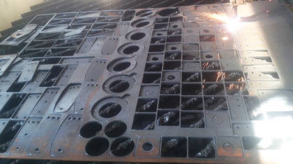

一つは、Hypertherm Cu+ 消耗部品、もう一つはバラットホイル社が現在使用している消耗部品で、2 つの別々の試行がされました。様々な厚板 (8 mm, 10 mm, and 12 mm) の軟鋼プレートを使用し、同様の条件下で 3 日間、同時に実施しました。トライアルが進むに従って、性能における違いはグプタ氏にも明らかに見えてきました。同じ量の切断において、バラットホイル社は 3 セットの偽造の消耗部品を使用しなければならなかったのに対して、純正消耗部品では 1 セットしか使用しませんでした。チームはまた、純正の消耗部品を使用した場合、切断速度が著しく向上 (平均で約 68%) することを発見しました。試行中、偽造消耗部品は寿命が一貫しておらず、わずか 9 メートルの切断後に最初のセットが損傷していることにも気づきました。

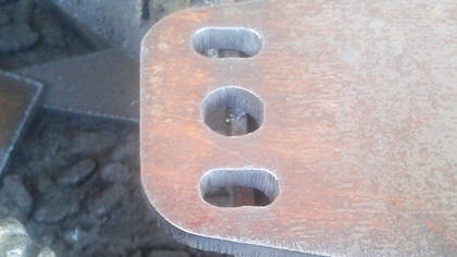

純正の Cu+ 消耗部品での部品切断における孔とスロットの切断品質の改善
品質おいては、純正の消耗品を装備した装置では、より高品質な孔とスロット切断品質が見られました。 結果を評価した後、グプタ氏は純正の消耗部品の使用によってもたらされる利益を確信し、すぐにHypertherm の消耗部品に交換することを決心しました。
