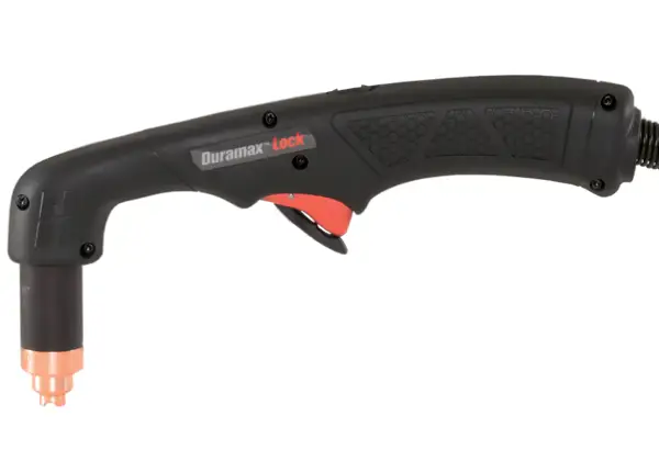

- Eine Verriegelung am Auslöser verhindert versehentliche Zündung.
- Der Brenner-Deaktivierungsschalter ermöglicht einen schnelleren und einfacheren Wechsel der Verschleißteile.

Zum Schneiden und Fugenhobeln im Handbetrieb
Die 75°- und 15°-Handbrenner der Duramax® Lock-Reihe eignen sich für eine breite Palette von Anwendungen wie Fugenhobeln, Schneiden komplexer Strukturen, Schneiden mit verlängerter Reichweite und bündiges Schneiden. Das ergonomische Design des 75°-Brenners eignet sich perfekt für normales Schneiden, der 15°-Brenner wiederum leitet bei intensiven Fugenhobelarbeiten die Hitze vom Bediener weg und ermöglicht das Schneiden über Kopf oder in schwer zu erreichenden Bereichen.

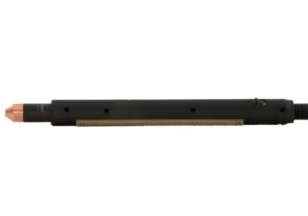

Für Maschinenaufträge
Der lange Duramax Lock-Maschinenbrenner kann mit einer breiten Palette von CNC Schneidtischen, Schienen- und Rohrschneidern eingesetzt werden.
