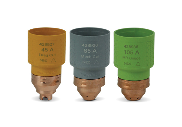

Die einfach zu erkennenden, einteiligen Einsätze weisen eine Farbkodierung für die jeweiligen Prozesse auf, damit bei den Verschleißteilen keine Verwechslungen auftreten, und um die Bestandsverwaltung von Verschleißteilen zu vereinfachen.

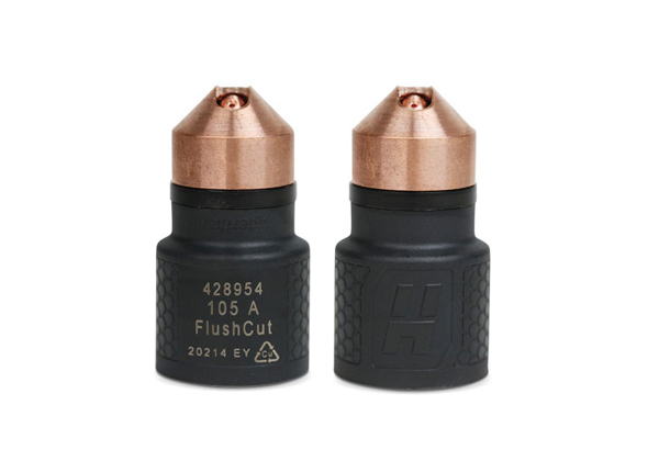

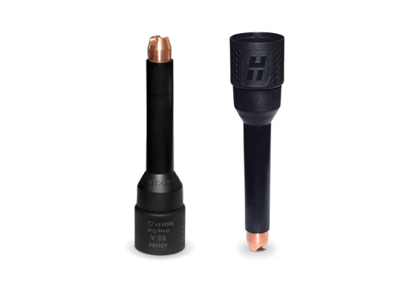

- Durch Spezialeinsätze für Fugenhobeln, HyAccess, FlushCut™ und FineCut® werden die Einsatzmöglichkeiten für Powermax-Geräte erweitert.

FineCut® Schneiden im Handbetrieb |
FineCut-Einsatz:
Mechanisiert/Abstand und FineCut für Maschinenbrenner
