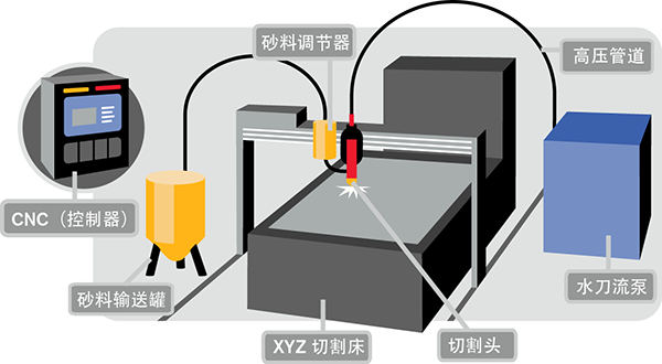

水刀系统组件
水刀切割组件
  • 水刀泵 — 高压水源
  • 砂料调节器
  • 套料软件
  • 控制器
  • 切割床
  • 切割头 — 提供采用砂料或仅使用水这两种版本
    砂料切割头与仅使用水的切割头
  • 易损件
    • 孔口 — 钻石或红宝石
    • 喷嘴
  • 更换套件
  • 支持设备
  • 散装砂料贮存系统 — 将砂料输送到砂料调节器
  • 闭环切割水回收系统 — 用于切割危险材料或用于水回收
  • 砂料回收系统 — 可回收大约 50 ~ 70% 的砂料进行重复利用
  • 反渗透系统 — 溶解固体总量 (TDS) < 250 ppm(如果超出此限值,则必须净化水,以延长组件使用寿命)
  • 砂料清除系统 — 砂料贮存罐内部的系统,用于将用过的砂料输送到料斗中
