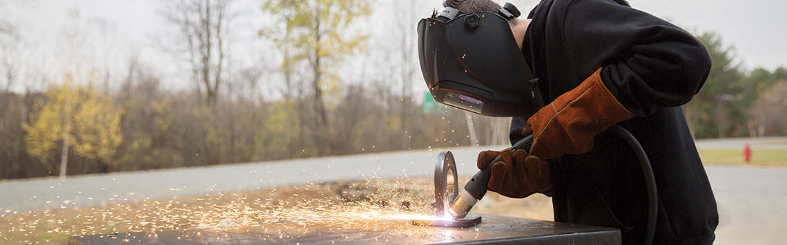

FlushCut 平切易损件可实现贴靠切割通常,我们使用火焰、碳弧气刨或传统的等离子工具来切割吊耳或焊接辅助附件。现在,全新 Powermax® 平切工艺为您带来更高效的切割工艺。
FlushCut™ 平切易损件经过专门的设计,让 Powermax® 用户可以尽可能贴靠基材切割连接件、吊耳或其他辅助件,而不会穿透或损坏工件。得益于弯角喷嘴孔设计和带平底导向的保护帽,平切工艺可以显著减少基材或工件上的切割残留,留根小于 5 mm,从而减少了打磨和二次修复的工序。
