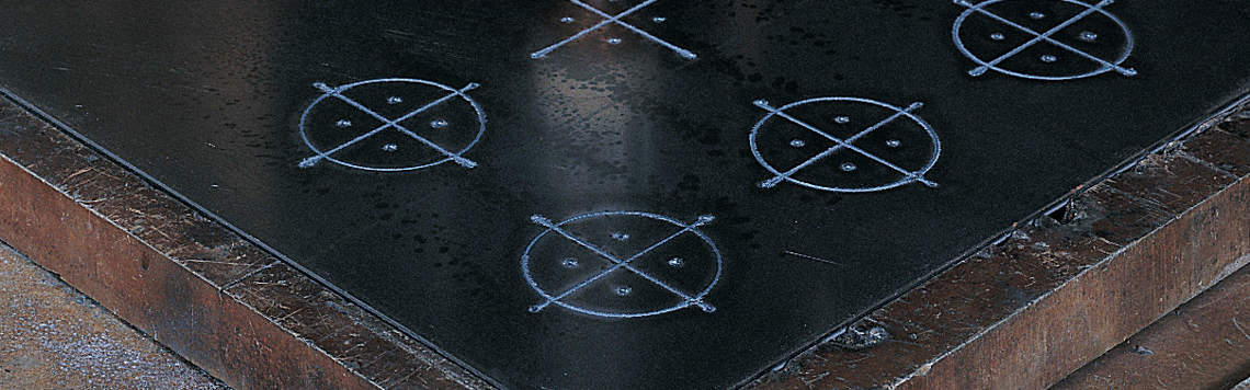

选择使用等离子打标,无论是使用手持式割炬还是机用切割床,都有诸多优势,因为使用等离子比使用皂石或墨水打标更持久。此外,在 CNC 控制器切割过程中完成的打标更加准确易读,并可精确控制深度,以确定在喷涂之后标记是否仍然可见。
等离子打标可用于潮湿或油污的板材,并可避免喷粉打标中常见的堵塞问题和潮湿隐患,比用墨水或锤子和冲床打标更加安全、快速和准确。便携式 Powermax45® XP 等离子切割系统的功能丰富,因而非常适合用于手持和机用两种打标应用,同时还适合用于在低碳钢、不锈钢或铝等金属表面上临时打标或永久打标。

喷粉划线,用于标示切割线或焊接线
产品或零件标识
为机器人切割系统创建位置基准
生成用于钻孔的引导性冲眼
