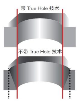

True Hole 精细螺栓孔技术消除了锥形孔,提高了圆度
显示采用和不采用 True Hole 精细螺栓孔技术的气瓶的图片

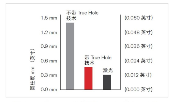

圆孔的圆柱度
基于 0.394 英寸孔径、3/8 英寸低碳钢板材、130 A 工艺的样品
显示圆孔圆柱度的条形图
