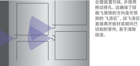

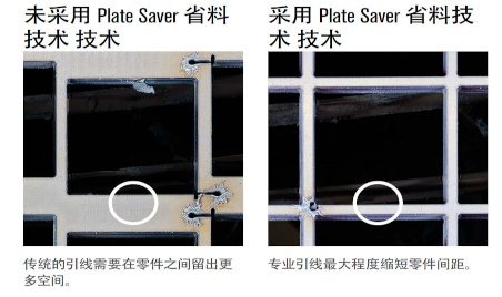

Plate Saver 省料技术可最大限度缩短零件间距
采用和不采用 Plate Saver 省料技术的零件图片
飞渣区有助于保持切割质量
