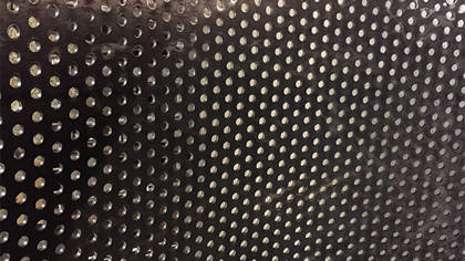

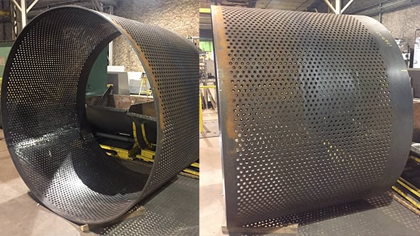

Mitchell Mill 发现这一点的过程颇具戏剧性,当时他们要为某个客户切割一个定制部件,这项作业需要在 1/2 英寸低碳钢上钻 7000 个孔 (见上图)。使用等离子机器上原来运行的软件时,由于切割面上的锥形孔太多,他们不得不进行二次加工,一一扩孔。但使用 ProNest LT 更先进的切割技术(包括可变进给速率和锁定割炬调高控制器的能力)时,现在钻的孔几乎没有锥形孔,几乎所有零件都不需要二次加工。
“我们使用的切割设备仍然是之前的那台设备,改用 ProNest LT 之后,生成的切割质量却如脱胎换骨一般,真的是令人难以置信,”Johnson 说。
