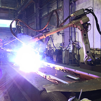

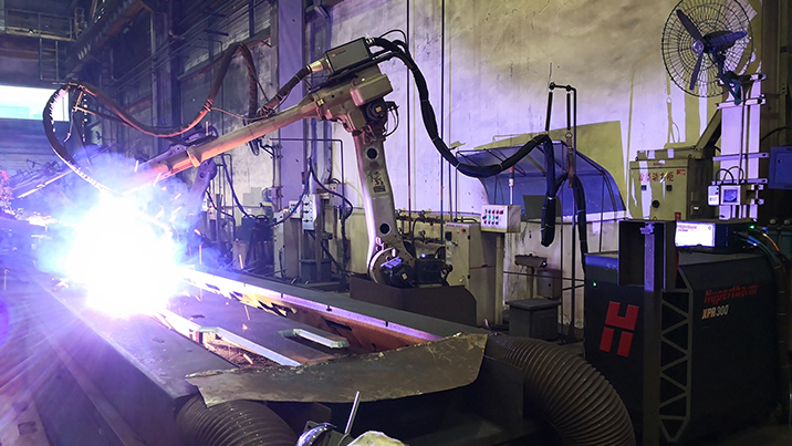

国内某煤矿机械公司,之前采用机器人火焰坡口切割 20-25mm 碳钢工件,切割角度为40-45度,割炬离工件垂直高度 6mm。
随着使用发现,机器人火焰坡口切割,速度慢,成本高,挂渣严重,产能严重不足,后续打磨工序费时费力。客户急需新的解决方案。
解决方案
由机器人火焰切割改造升级为海宝 XPR300™ 等离子切割系统配机器人进行坡口切割。
客户受益

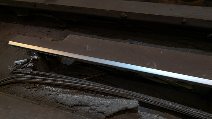

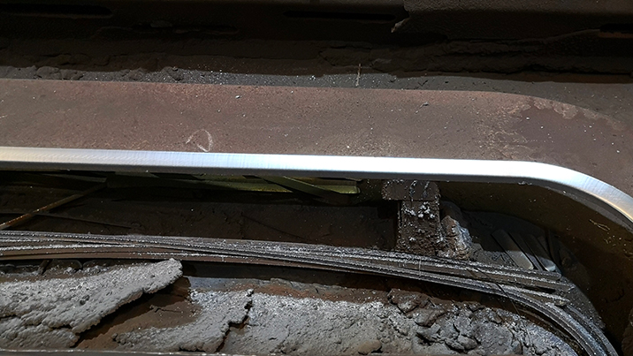

  • XPR300 配合机器人进行坡口切割,速度快,成本降低,无挂渣,后续工序几乎无需打磨。
  • 客户每天排两班,每班10小时,易损件(电极、喷嘴)平均使用量为5班/套,易损件使用寿命更长,大幅降低运行成本。
  • 同时,XPR 等离子切割系统与机器人集成简单,XPR 内置 Wi-Fi 功能,可通过手机或电脑选择切割工艺和监控多个系统,更便捷。
