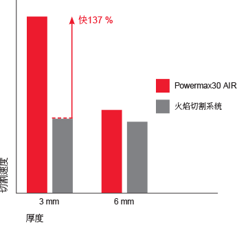

切割低碳钢时的切割性能比较(图表)
