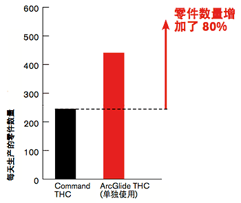

  • Rapid Part™ 零件快速切割技术可缩短两次切割之间的间隔时间,从而大幅增加每小时生产的零件数
  • 利用自动初始定位 (IHS),即可在不损坏割炬的情况下尽量缩短割炬定位切割板的时间;也可根据零件的几何形状和板材特性,自动跳过初始定位过程
  • Z 轴可快速移至自动设定的回退高度,尽量缩短割炬回退时间
零件数量——203 mm 法兰(参见图表)

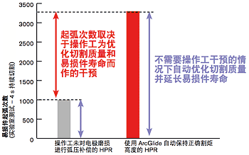

  • 通过弧压采样和控制,可延长易损件寿命并获得卓越切割质量

没有操作工介入的情况下以 130 A 的工艺电流切割 12 mm 低碳钢,偏离正确切割高度不超过 0.25 mm 的易损件起弧次数(参见图表)
