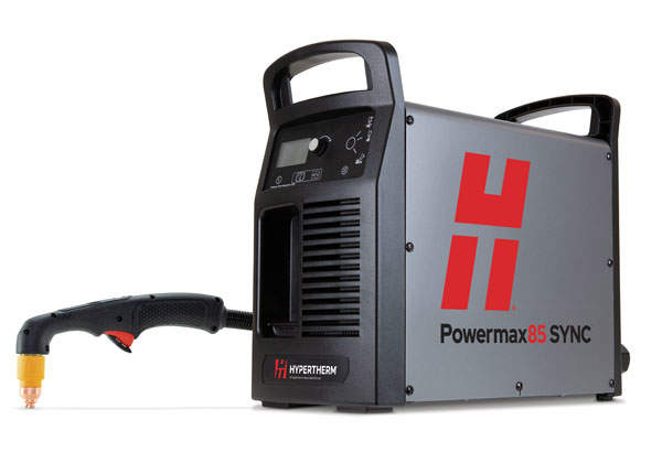

Powermax85 SYNC 专业手持空气等离子切割系统
显著简化的的易损件平台与先进的割炬通信相结合,实现自动工艺设置,海宝全新 Powermax85 SYNC® 等离子切割系统是您切割或气刨应用的明智之选。
