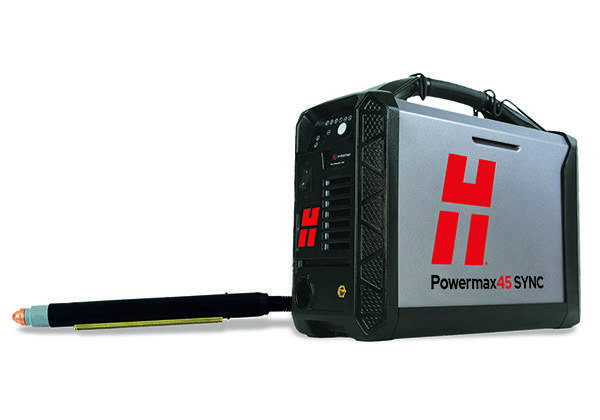

Powermax45 SYNC 专业机用空气等离子切割系统
如果金属工想要使用市面上用途较广泛的系统进行气刨、切割和打标作业,那么 Powermax45 SYNC 可带来不错的投资回报,因其具有专利的一体式快换割嘴,易损件寿命长达竞品的 倍,并且切割能力可与更高安培数的竞品相媲美。

优势
简化操作并提高生产效率
  • 简化的系统操作可降低花在培训和故障检修上的时间和成本。
  • 缩短了易损件更换期间的停机时间,并省去了与过早弃置易损件相关的成本。
  • 一体式快换割嘴使用数据为改善切割操作和易损件库存管理提供有价值的见解。
易于使用
  • 一体式快换割嘴可按工艺轻松识别,它带有清晰的激光打标和颜色代码,从而避免了部件混淆。
  • 支持 RFID 的 SmartSYNC 割炬和一体式快换割嘴能够自动设置正确的安培数和操作模式,避免了设置错误。
  • 一体式快换割嘴检测让您可以确定应在何时更换一体式快换割嘴。
  • 使用采用全新柔性电缆的手持割炬时可减轻操作工的疲劳。该电缆的高刚性与之前的电缆护套材料不相上下,它还可在机器人割炬上使用。
Cartridge reader and RFID
提升切割性能
  • 凭借可轻松更换的割炬款式以及针对特定用途而设计的一体式快换割嘴,能够胜任多种作业,适应多种类型的切割和气刨。
  • 一体式快换割嘴易损件采用经过优化处理的设计,与标配易损件相比,其在执行手持切割作业时可实现长达两倍的易损件寿命,并且在整个寿命期内执行机用切割作业时的切割质量更出色。
  • 手持割炬控件的操控方便省时,让操作工能够实时调整安培数,无需返回电源即可更换一体式快换割嘴和工艺。
卓越的可靠性
  • SmartSYNC 割炬针对严苛的工业环境而设计。
  • SpringStart™ 弹簧电极技术可确保稳定一致的起弧,将割炬的可靠性提升到新的水准。
  • 出色的可靠性缩短了生产停机时间。
