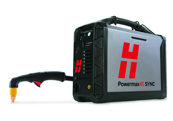

Powermax45 SYNC 专业手持空气等离子切割系统
如果金属工想要使用市面上用途较广泛的系统进行气刨、切割和打标作业,那么 Powermax45 SYNC 可带来不错的投资回报,因其具有专利的一体式快换割嘴,易损件寿命长达竞品的 倍,并且切割能力可与更高安培数的竞品相媲美。
