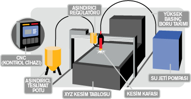

Su jeti sistemi parçaları
Su jeti parçaları
  • Su jeti pompası: Yüksek basınçlı su kaynağı
  • Aşındırıcı regülatörü
  • Yerleştirme yazılımı
  • Kontrolör
  • Kesim sehpası
  • Kesim kafası: Aşındırıcı veya sadece su versiyonları mevcuttur Aşındırıcı kesme kafası ve sadece sulu kesim kafası
  • Sarf malzemeleri
    • Orifisler: Elmas veya yakut
    • Memeler
  • Yedek takımlar
  • Destekleyici ekipman
  • Toplu aşındırıcı deposu: Aşındırıcıyı, aşındırıcı regülatörüne aktarır
  • Kapalı döngü kesme suyu çevrimi: Tehlikeli malzemelerin kesimi veya suyun çevrimi içindir
  • Aşındırıcı çevrimi: Aşındırıcının yaklaşık %50-70’ini yeniden kullanılmak üzere geri kazanabilir
  • Ters ozmoz sistemi: Milyon başına 250 parçadan az toplam çözünmüş katı (TDS) (daha yüksek olursa, parça ömrünün uzatılması için suyun saflaştırılması gerekir)
  • Aşındırıcı kaldırma sistemi: Tank içinde bulunan ve harcanan aşındırıcıyı bir siloya aktaran sistem
