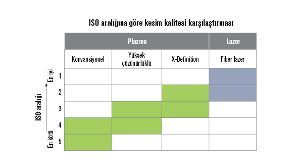

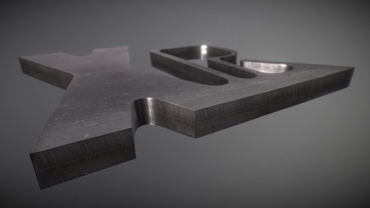

Plazma mükemmel kesim kalitesi üretebilir.
X-Definition® plazma teknolojisi (örneğin, XPR170® ve XPR300® modellerinde bulunan) ve lazer arasındaki kesim kalitesi farkı çok azdır. Bu iki teknolojiyi karşılaştırmak için, bir termal işlemle kesilen parçaların kalitesini sınıflandırmaya yönelik genel kabul gören uluslararası bir standart olan ISO 9013’e atıfta bulunuruz. Bu sınıflandırma, kesme kenarının dikey yönde sapmasının bir ölçümü olan kesim kalitesinin 1 (en az sapma) ile 5 (en çok sapma) aralığında olduğunu söyler.
X-Definition plazma üstün hareket kapasitesine sahip bir kesme makinesiyle birleştirildiğinde, 10 mm altındaki kalınlık olarak tanımlanan ince malzemede ISO Aralık 2 kesimleri ve daha kalın malzemede Aralık 3 kesim kalitesi sunabilir.

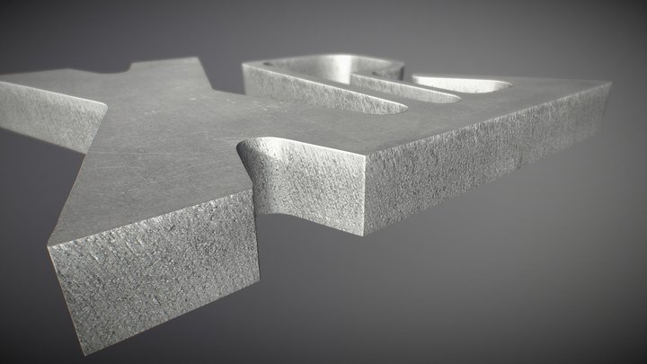

Ayrıca, X-Definition plazma, kalın malzeme aralıklarında fiber lazerden genel olarak daha pürüzsüz ve kenar yüzeyi sonlandırması ve sarf malzemelerinin ömrü boyunca son derece tutarlı kenar kalitesi sunabilir. Bir araya geldiğinde bu, X-Definition plazmanın lazerle yarışan bir kesme kesim kalitesine ulaşmasını sağlar. Bu iyileştirilmiş kesim kalitesi siyah sac, paslanmaz çelik ve alüminyum dâhil farklı metal tipleri için geçerlidir.

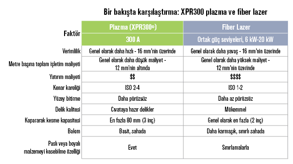

Plazma hızlıdır.
Plazma, çok çeşitli malzeme kalınlıklarını keserken çok daha hızlıdır. Aşağıdaki tabloda gösterildiği gibi, plazma en ince metal plaka hariç tüm kesimlerde daha hızlıdır.

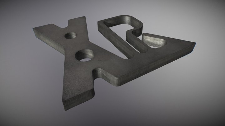

Plazma cıvataya hazır delikleri ve kaynağa hazır bevelleri keser
ProNest® gibi CAD/CAM yazılımıyla eşleştirildiğinde, işçilik maliyetlerinin ve satışa dönük sıkıntıların önemli ölçüde azaltılması sağlanabilir. SureCut™ teknolojisi uygulamaları, plazma bilgisini ve işlem parametrelerini bir araya getirerek kurulum ve testleri azaltırken yüksek kaliteli kesme sonuçları üretir. Bu, karmaşık programlamayı, deneme yanılmayı ve operatör müdahalesini azaltır.
SureCut işlemlerinin Hypertherm plazma performansını en üst düzeye çıkarmaya nasıl yardımcı olduğu aşağıda açıklanmıştır:
True Hole®, daha az koniklenme ve asgari giriş/çıkış işareti içeren daha detaylı ve tanımlı delikler üretir. True Hole, doğrudan plazma sehpasında cıvataya hazır delikler üreterek ayrı bir adımda delik açma ihtiyacını ortadan kaldırır.
True Bevel™, operatörlerin rakip teknolojilerde genellikle görüldüğü gibi ikinci bir adıma gerek kalmadan bevelli kenarları tek geçişte kesebilmeleri için doğru kesme parametrelerini otomatik olarak uygular. Kaynak ustalarının artık bevelli kenarları belirli bir açıyla manuel olarak kesmesi veya bilemesi gerekmez.

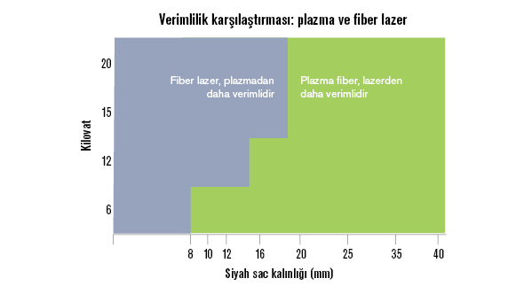

Plazma hızlıdır
Özellikle 16 mm’nin üzerindeki metallerin kesiminde plazma, fiber lazerden daha hızlı keser. Bu, daha yüksek verimlilik, daha az sıkıntı, daha iyi zamanında teslimat, daha fazla nakit akışı ve iş büyümesi potansiyeli anlamına gelir.

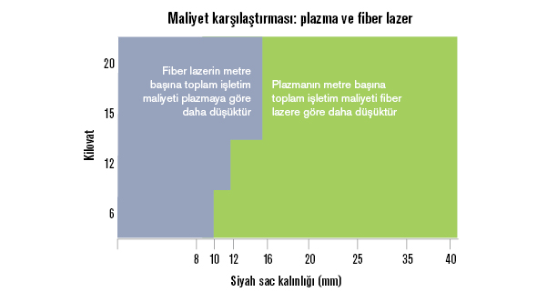

Plazma daha düşük maliyetlidir
Gaz, elektrik, sarf malzemeleri, bakım, işçilik, hurda ve makineye yönelik ilk yatırımlar da dâhil olmak üzere kesme operasyonlarınızın maliyeti birçok unsuru içerir. İdeal olarak, kesme sisteminiz sarf malzemelerinin ömrü boyunca tutarlı sonuçlar verir ve farklı metal tipleri ve kalınlıklarında parçadan parçaya az değişkenlik sağlayarak hurdayı ve sonlandırılmış parça maliyetlerini azaltır.
Bir kesme işleminin doğrudan işletim maliyetleri göz önüne alındığında, plazmanın maliyeti, rafine işlemler ve daha az gaz tüketimi nedeniyle kalın metaller için genellikle fit/metre başına daha düşük olur. İnce metallerde olduğu gibi fiber lazerin doğrudan işletim maliyetlerinin daha düşük olduğu durumlarda bile, fiber lazer sisteminin elektrik tüketimini ve gaz tüketimi gereksinimlerini hesapladığınızdan emin olun. Müşteriler genellikle bu ürünlerin yüksek tüketimi ve dökme gaz depolama sistemleri kurma veya azot üretim sistemleri satın alma ihtiyacı karşısında şok oluyorlar.
Bir plazma kesme makinesinin ilk yatırımı genellikle fiber lazer kesme sistemine göre 2-5 kat daha azdır. Bu tek seferlik bir maliyet gibi görünse de firmanızın gelir tablosuna yansıtılacak amortisman ücretleri, fiber lazer sisteminizin toplam sahip olma maliyetini (TCO) gelecek yıllarda önemli ölçüde artıracaktır. Fiber lazer makineniz yüksek kullanımda kesim yapmadığı sürece yatırımınızın karşılığını almanız pek olası değildir.
