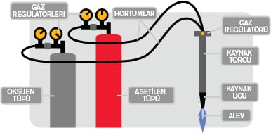

Oksigaz nasıl çalışır?
Oksigaz kesimde çeliğin “tutuşma” sıcaklığına (1800 ˚F) ön ısıtması için bir yakıt gazı kullanılır, ardından çeliğin hızla oksitlenmesi için bir egzotermik reaksiyonun kullanıldığı saf oksijen jeti etkinleştirilir.
Oksigazın nasıl çalıştığının şeması
