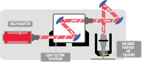

CO2 lazer nasıl çalışır?
CO2 lazerinde, lazer ışını üreten rezonatörde CO2, N2 ve He karışımına yüksek gerilim uygulanır. Lazer ışını daha sonra, ışını kesme kafasına ileten bir ayna serisi tarafından yansıtılır ve şekillendirilir.
CO2 lazerin çalışma şeması

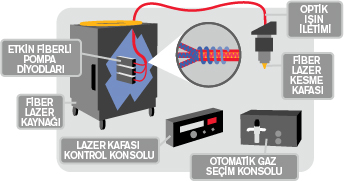

Fiber lazer nasıl çalışır?
Bir fiber lazer sisteminde, az bakım gerektiren bir katı hal lazer kaynağı bir fiber optik kablo aracılığıyla lazer kafasına iletilen lazer ışınını üretir. Cam fiber, ışını, eldeki kesme işine uygun hale getirilen bir ışın kalitesiyle aktarır.
Fiber lazerin çalışma şeması
