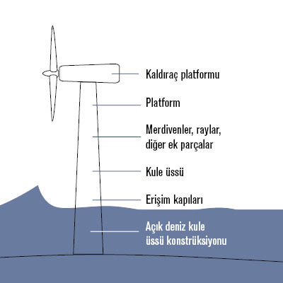

Karbon emisyonlarını düşürme yarışı, rüzgâr enerjisine yönelik muazzam bir talebe yol açarken, bir yandan ham maddeleri güvenceye almaya, nitelikli işçi bulmaya ve tedarik zinciri zorlukları ve hem malzeme hem de işçilikteki artan maliyetlerle mücadele ederken diğer yandan kâr elde etmeye çalışan üreticileri zor bir duruma soktu. Bu işi geliştiricilerin daha uzun, daha kalın ve daha sağlam kule talepleri daha da zorlaştırılmaktadır. Tek başına bir rüzgâr kulesi üssü üretimi bile karmaşıktır; kesme, bükme, kaynaklama ve sonlandırma dâhil olmak üzere birçok adımı içerir.
