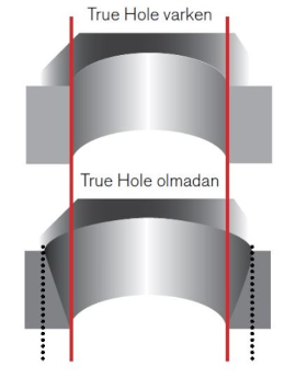

True Hole konikliği ortadan kaldırır ve yuvarlaklığı artırır

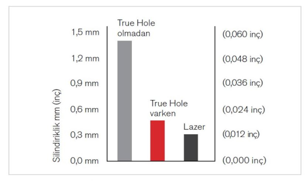

Delik silindirikliği
0,394 inç delik, 3/8 inç siyah sac plaka, 130 A işleme dayalı örnek
