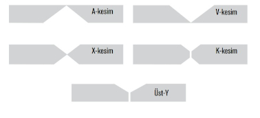

CAM yazılımı veya CNC otomatik olarak True Bevel teknolojisini uygular
Amperaj ve malzeme kalınlığına göre önceden belirlenen bevel açıları, denklemler ve önerilen sıralamalar işe uygulanır.
Kesim stilleri şunları içerir:A cut V cut diagram
  • A-kesim
  • V-kesim
  • X-kesim
  • K-kesim
  • Y-üst
