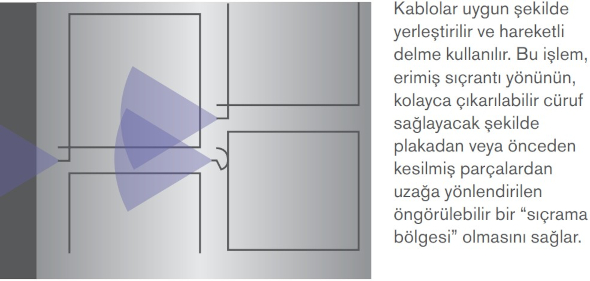

    Parça kalitesini korurken parça ayırmalarını asgari düzeyde tutmak için hareketli delme kullanır

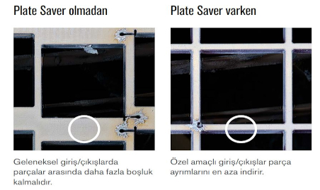

Plate Saver parça ayırmalarını asgari düzeyde tutar
Plate Saver varken ve olmadan görseller
Sıçrama bölgesi kesim kalitesinin korunmasını sağlar
