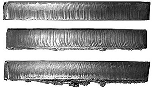

Kesim hızının kesim kalitesini nasıl etkilediği
Çapak örnekleri
Kesim hızı yeterli
Kesim hızı çok yüksek
Kesim hızı çok düşük
Çapaksız pencere

  • Yöntem 1: Çeşitli kesim hızlarında bir dizi test kesimi yapın ve en temiz kesimi üreten hızı seçin. Gecikme çizgileri (kesim yüzeyindeki küçük şeritler) kesim hızının iyi bir göstergesidir. Düşük kesim hızları plaka düzlemine dik olan dikey gecikme çizgilerine yol açar. Hızlı kesim hızları alt uç boyunca plakaya paralel giden eğri s şekilli gecikme çizgileri oluşturur. Operatör, gecikme çizgilerini inceleyerek çapaksız pencere bulmak için hızı artırmak mı yoksa düşürmek mi gerektiğine karar verebilir. Birçok operatör ilk çapak göründüğünde makineyi yavaşlatma eğilimindedir ama çoğu zaman hızın artırılması gerekir.
  • Yöntem 2: Kesim sırasında arkı izleyin (uygun kaynak gözlükleri ile) ve optimum ark özelliklerini üretmek için hızı dinamik olarak değiştirin. Bunu yapmak için, iş parçasının altından çıkarkenki ark açısını gözlemleyin. Hava plazma gazı ile kesim yapıyorsanız kesimin alt tarafından çıkarken arkın dikey olması gerekir. Nitrojen veya argon/hidrojen ile, hafifçe geriden gelen bir ark en iyisidir ve oksijen plazma gazı ile en iyi kesim hızı hafifçe önden giden bir arkın verdiği hızdır.
