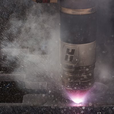

XPR sistemlerinde bulunan X-Definition işlemleri milimetre kare başına 110 ampere yaklaşan ark yoğunlukları sunabilir. Bu yüksek performanslı ark, daha düşük ark yoğunlukları sunan konvansiyonel plazma arkından daha fazla hareket sorunları çıkartabilir. XPR sistemlerimiz, aynı zamanda, daha yüksek kesim hızlarında yüksek kalitede kesimler sunmak üzere tasarlanmıştır. Yine, makinenin ne kadar hızlı takip etmesi gerekiyorsa, makine hareketi sorunu ortaya çıkarma olasılığı artar.
Bir X-Definition sınıfı sistem satın alırken göz önünce tutulması gereken bazı temel hareket gereklilikleri nelerdir? Bir makineyi makul düzeydeki 1270 mm/dk. kesme hızlarında çalıştırırken akılda tutulması gereken birkaç temel kuralı burada bulabilirsiniz.
  • Köşelerde içe ve dışa doğru optimum kesim kalitesi garantisi için ray ve köprü ekseni hız aşımı %10 altında olmalıdır.
  • Tüm True Hole® işlemlerini yerine getirebilmek için ray ekseni hızlanmasının minimum 40 mG olması gerekir. Bu daha yüksek hızlanma, döngü süresini de kısaltacak ve arkın optimum gezinme hızına daha hızlı ulaşmasını sağlayacaktır. Hızlanma oranları arttıkça genelde daha iyi hareket üretilir.
  • İyi kesim kalitesi ve True Hole performansı için plazma başlatma ve durdurma zamanlamasının makine hareketi ile tutarlı olmasını sağlamak amacıyla, ray ve köprü ekseni izleme hatası 0,25 mm üstüne çıkmamalıdır.
  • Ray 1 ve 2 eksenlerinin birbirleriyle çatışma hâlinde olmadıklarından ve tutarlı sonuçlar ürettiklerinden emin olmak için ikinci tahrik izleme hatası 0,08 mm altında olmalıdır.
  • Yüksek sehpa doğruluğu için maksimum mesafe yol dışı değeri 6 mm bir delikte 0,05 mm üstünde olmamalıdır.
  • İyi kalitede/yuvarlak deliklerin üretilmesini sağlamak için dairesellik 0,23 mm altında olmalıdır.
  • Kesme makinesi, XPR300’ün sunduğu tüm işlemlerin tüm avantajlarından yararlanabilmek için 6350 mm/dk.’ya kadar hızlarda sorunsuz ve doğru bir şekilde takip yapabilmelidir.
