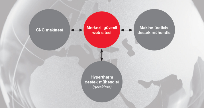

Remote Help
Uzaktan yardım servis olanağı sunan Remote Help özelliği, sehpa üreticisinin (ve gerekirse Hypertherm'in) birkaç dakika içinde sanal olarak fabrikanızda bulunmasını sağlayan internet tabanlı bir araçtır. CNC, plazma sistemi ve kesim tezgahı hatalarının bulunması ve onarılması çoğunlukla tesise gidilmeksizin yapılabilir. Bu da kesim sehpalarının ulaşım ve bekleme süresi maliyetleri olmadan hızla çalışır duruma getirilmesi anlamına gelir.
Remote Help özellikleri şunları içerir:
- Hızlı ve güvenli bağlantı
- Ayarları görmek ve değiştirmek için CNC’ye güvenli uzaktan erişim
- Güvenli ve hızlı dosya aktarımı
- Aynı oturuma 15 ayrı taraf katılabilir
- Uzaktan HyPerformance® Plazma tanılama işlemleri yürütme yeteneği
- Teknik eğitim için kullanışlıdır
- Tüm kullanıcılar için serbest erişim
