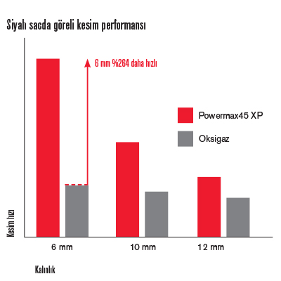

- 6 mm siyah sacda oksigazdan 1,5 kat daha yüksek kesme hızlarıyla işleri daha çabuk bitirin.

Üretim kesim tablosu
