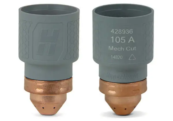

Hypertherm kartuş: SmartSYNC veya adaptör 105 A mekanize kesim
Parça numarası: #428936
105 A mekanize kartuşlar, 10 mm-20 mm kalınlık aralığında kesim yaparken optimum üretim performansı sunar. Optimum kalınlık aralığının aşılması hızda ve kesim kalitesinde düşüş getirebilir. Kartuş ömrünün ve performansının optimize edilmesi için, kesimini yaptığınız çalışma parçası için doğru amper değerine sahip kartuşu seçin.
105 A mekanize kesim kartuşları şunlarla uyumludur:
- Powermax105 SYNC® sistemlerine yönelik SmartSYNC® torçlar.
- Powermax105® sistemlerine yönelik, bir torç adaptörünün* kullanıldığı Duramax® torçlar.
- Mekanize kartuşlar bir aralayıcıyla kesim yapmak isteniyorsa manuel torçlarda da kullanılabilir.
*Duramax makine torcunda bir torç adaptörü ile mekanize kartuş kullanırken, Duramax torçlardaki (811300MU) kartuş adaptörü için Kesim tabloları rehberine başvurun. Opsiyonel ohmik halka torç yükseklik sensörü takımları da mevcuttur.
