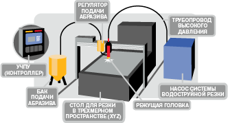

Компоненты системы водоструйной резки
  • Водяной насос — источник воды высокого давления
  • Регулятор подачи абразива
  • Программное обеспечение для раскроя
  • Контроллер
  • Стол для резки
  • Режущая головка — используется как в системах с абразивом, так и в системах без абразива. Режущая головка с абразивом и без абразива
  • Расходные детали
    • Насадки — алмазные или рубиновые
    • Сопла
  • Запасные комплекты
  • Вспомогательное оборудование
  • Емкость для хранения абразива — из нее абразив поступает к регулятору подачи
  • Замкнутый контур рециркуляции воды для резки — для резки опасных материалов или повторного использования воды
  • Рециркуляция абразива — возможность утилизировать порядка 50–70 % абразива для повторного использования
  • Установка обратного осмоса — общее содержание растворенных веществ менее 250 мг/л (при превышении данного значения для продления срока службы компонентов потребуется очистка воды)
  • Система удаления абразива — система, установленная внутри резервуара и предназначенная для подачи отработанного абразива в бункер
