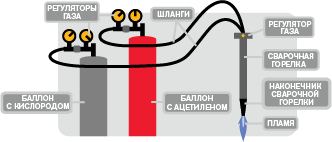

Принцип работы кислородной резки
В процессе кислородной резки используется горючий газ для предварительного нагрева стали до температуры ее «растопки» (1 800 ˚F). После этого активируется струя чистого кислорода для получения экзотермической реакции, в результате которой сталь быстро окисляется.
Рисунок — как работает кислородная резка
