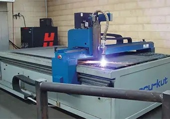

К счастью, на сегодняшний день существуют методы, позволяющие почти полностью устранить конусность, перегибы и задиры, и обеспечить резку отверстий, качество которых позволяет использовать болты. При работе с системой плазменной резки на механизированном столе оператор может вручную вносить изменения в настройки скорости и высоты системы, а также изменять коды машины под конкретный размер отверстий, толщину материала и уровень мощности.
Владельцы механизированных систем Hypertherm HyPerformance® HPRXD или XPR® могут воспользоваться нашей технологией True Hole®, в которой объединены наши знания и опыт в сфере рабочих процессов и оптимальные параметры, благодаря чему вы можете вырезать идеальные болтовые отверстия без вмешательства оператора.
При помощи ручного плазменного резака и шаблона для круговой резки также можно вырезать отверстия вручную.
