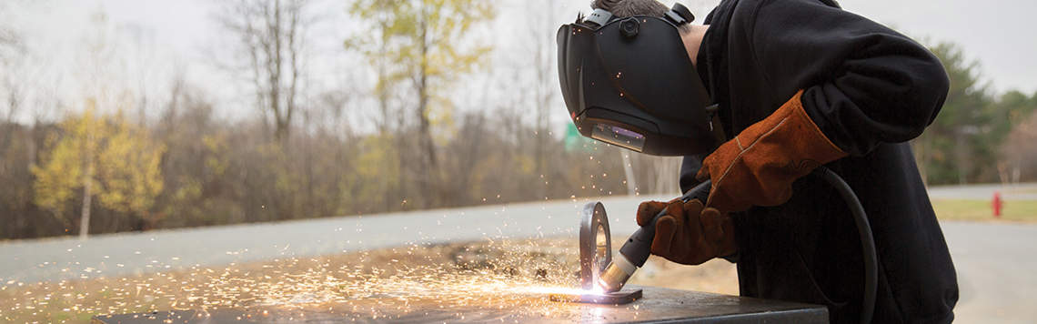

Резка вровень — это операция, которая как правило используется для удаления технологических планок, выступающих частей или арматуры с ровной поверхности базового материала. Эта операция позволяет избежать срезания или повреждения общей поверхности. Резка вровень с использованием ручных систем плазменной резки выполняется эффективно с помощью особых расходных деталей, которые направляют плазменную дугу под углом 45° к головке резака.

Расходные детали FlushCut
Благодаря запатентованной конструкции расходных деталей FlushCut™ для систем Powermax со смещенным отверстием сопла плазменная дуга подается из резака под углом 45 градусов. За счет использования этой новой запатентованной конструкции пользователи систем Powermax могут выполнять резку в непосредственной близости от базового металла. Благодаря уникальной способности расходных деталей FlushCut выполнять резку на столь минимальном расстоянии от базового металла повышается вероятность повторного использования монтажных петель, креплений и временных приварных опор.
