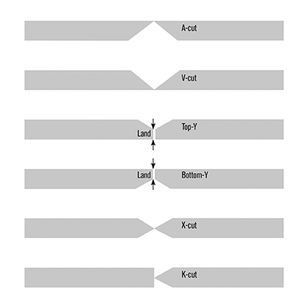

Дополнительная информацияРезка со скосом — это процесс резки детали, при котором кромка реза находится не под прямым углом по отношению к верхней поверхности детали. Как правило, резка со скосом применяется при подготовке листов или труб к сварке. Резку со скосом можно выполнять под разными углами и с разными настройками системы резки в зависимости от цели резки, и в результате могут получаться различные профили кромок.
Резка со скосом чаще всего производится при помощи специального резака для резки со скосом или режущей головки, смонтированной на столе для резки с ЧПУ, станке для резки труб или машине для резки балок.
