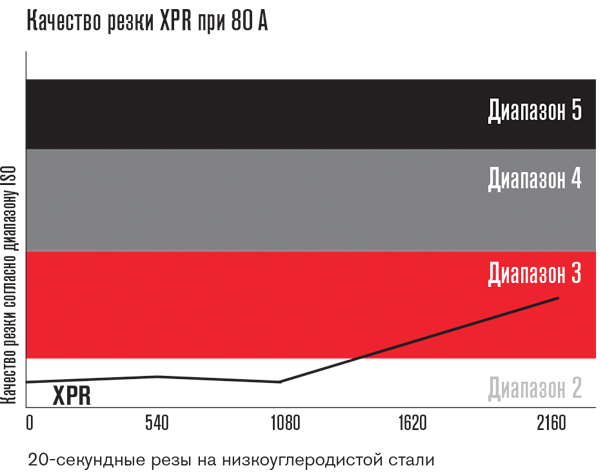

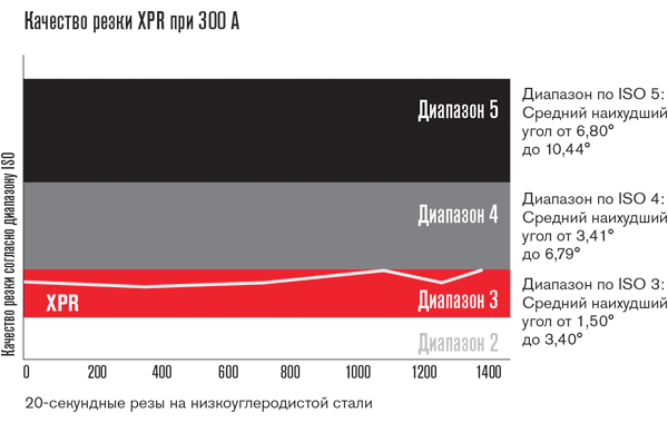

При условии установки на высококачественную машину для резки, оснащенную линейными направляющими и зубчатыми рейками эллиптической формы, новая система плазменной резки XPR300™ от Hypertherm со встроенной технологией резки X-Definition обеспечивает допуски в пределах класса 1 и 2 по ISO 9013 и качество резки в пределах диапазона 2 и 3 по ISO 9013. Кроме того, при резке материалов большей толщины, поверхности кромок, получаемых при использовании системы XPR300, как правило, более гладкие, чем кромки, получаемые при резке волоконным лазером; качество кромок при резке остается стабильным на протяжении всего срока службы комплекта расходных деталей.

XPR cut quality comparison @ 300 amps
