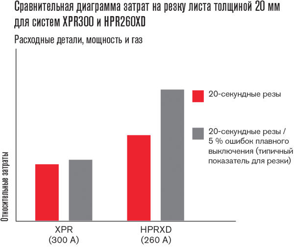

В заключение можно отметить, что именно сочетание в рамках одной системы таких факторов, как более быстрые скорости резки, более длительный срок службы расходных деталей, защита от ошибок плавного выключения, улучшенное качество и повышенная стабильность резки, способны обеспечить снижение эксплуатационных затрат и повышение рентабельности. По факту, использование системы XPR300, выходной ток которой равен 300 А, может снизить относительные затраты на метр разрезаемого материала более чем на 50 %.
XPR300 vs. HPR260XD relative cost
