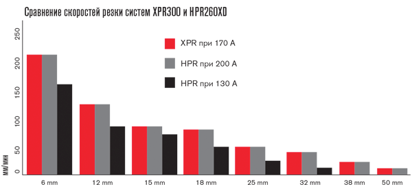

Кроме более высокой скорости резки, система XPR превосходит предшествующую систему HPR260XD® и по эффективности. Как показано на диаграмме ниже, для достижения одной и той же скорости резки системе XPR300 требуется всего 170 А, системе HPR260XD — 200 А. Новая система обеспечивает не только повышение скорости резки, но и снижение потребляемой мощности.
