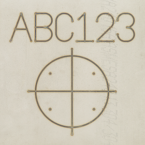

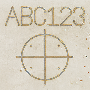

Маркировка металла с помощью разреженного воздуха Маркировка металла с помощью сжатого воздуха
Воздух или аргон?
Выбор между воздухом или аргоном также влияет на ширину маркировки и ее внешний вид на разных типах металла. Аргон позволяет наносить мелкую узкую маркировку для получения чистого конечного изделия. Воздух окисляет поверхность металла, вследствие чего возникает небольшое количество окалины и маркировка выглядит более грубой по сравнению с аргоном. Он также оставляет темную оксидную пленку на поверхности металла.
Тем не менее, у воздуха есть одно большое преимущество — относительно низкая стоимость. Затраты на электроэнергию для производства сжатого воздуха в разы ниже стоимости сжатого аргона в баллонах. В системе Powermax45 XP реализована технология автоматического определения газа, которая позволяет снизить потребление газа при строжке/маркировке и значительно сократить затраты (при использовании аргона) по сравнению с другими системами плазменной маркировки.
Маркировка металла с помощью разреженного аргона Маркировка металла с помощью сжатого аргона
Слабая маркировка
  Воздух Аргон
Ширина 2,79 мм 1,22 мм
Глубина Менее 0,02 мм Менее 0,02 мм
Скорость перемещения 2,5 м/мин 3,2 м/мин
Сильная маркировка/выполнение задиров
  Воздух Аргон
Глубина 0,09 мм Менее 0,02 мм
(Расчеты приводятся для системы Powermax45 XP при 10–25 А)
