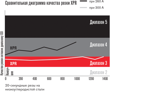

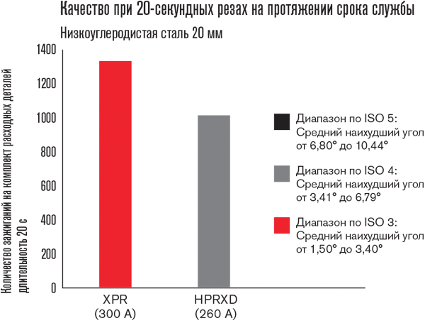

Система XPR поднимает качество резки на уровень выше, чем HyDefinition® . Это стало возможным благодаря сочетанию новой технологии с доведенными до совершенства процессами резки следующего поколения X-Definition™, которые можно применять для низкоуглеродистой, нержавеющей стали и алюминия.
- Стабильные результаты резки низкоуглеродистой стали малой толщины, которые находятся в пределах диапазона 2 по стандарту ISO
- Более высокое качество по сравнению с ранее использовавшимися технологиями плазменной резки: соответствующие показатели находятся в пределах расширенного диапазона 3 по стандарту ISO

- Значительное повышение срока службы расходных деталей при обработке низкоуглеродистой стали

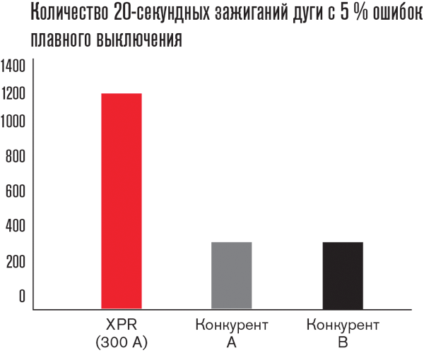

Реализованная в системе XPR технология Arc Response TechnologyTM обеспечивает автоматическую защиту резака и защиту от ошибок плавного выключения. Датчики источника тока предоставляют точные коды диагностики и существенно улучшенную информацию мониторинга системы. Это позволяет сократить время на поиск и устранение неисправностей и получать данные о техобслуживании системы в упреждающем режиме, что дает возможность лучше оптимизировать работу системы.
- Срок службы расходных деталей в 3 раза выше по сравнению с системами конкурентов за счет устранения негативного воздействия ошибок плавного выключения
- Снижено влияние неустранимых перегораний электрода, которые могут привести к повреждению резака при подаче высокой силы тока
