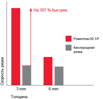

Превосходная производительность в компактном исполнении
- Благодаря высокой скорости и превосходному качеству резки сокращается время на выполнение заданий, снижается необходимость во вторичной обработке
- Конструкция резаков позволяет успешно эксплуатировать их при тяжелых режимах резки в средах с наиболее сложными условиями
Относительная производительность резки низкоуглеродистой стали (диаграмма)
