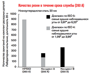

* ISO 9013 — это стандарт, определяющий качество реза при термической резке. Чем ниже диапазон (самый низкий диапазон — 1), тем меньше угол на разрезанной поверхности. Угол среза в диапазоне 4 лучше, чем в диапазоне 5.
