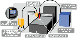

Componentes do sistema de jato de água
Componentes do jato de água
  • Bomba de jato de água – fonte de água com alta pressão
  • Regulador do abrasivo
  • Software de agrupamento
  • Controlador
  • Mesa de corte
  • Cabeça de corte – disponível nas versões com abrasivo ou somente água Cabeça de corte abrasivo em comparação com a cabeçote de corte somente com água
  • Consumíveis
    • Orifícios – diamantes ou rubis
    • Bicos
  • Conjuntos de reposição
  • Equipamento de apoio
  • Armazenamento de abrasivo em grande quantidade – transfere o abrasivo para o regulador de abrasivo
  • Reciclagem de água de corte de circuito fechado – para corte de materiais perigosos ou reciclagem de água
  • Reciclagem de abrasivo – pode recuperar aproximadamente 50 a 70% do abrasivo para reutilização
  • Sistema de osmose inversa – TDS < 250 partes por milhão (se for maior, a água deve ser purificada para aumentar a vida útil do componente)
  • Sistema de remoção de abrasivo – sistema dentro do tanque que transfere o abrasivo gasto para uma tremonha
