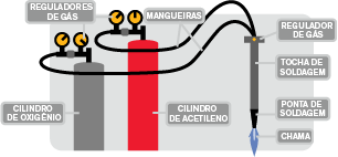

Como oxicorte funciona
O oxicorte utiliza um gás combustível para pré-aquecer o aço até sua temperatura de “fusão” (1.800 ºF), então ativa um jato de puro oxigênio que usa uma reação exotérmica para oxidar rapidamente o aço.
Ilustração de como funciona o oxicorte
