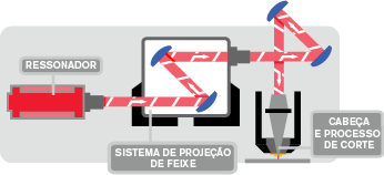

Como lasers funcionam
Como um laser a CO2 funciona
Em um laser a CO2 , uma alta tensão é aplicada a uma mistura de CO2, N2e He no ressonador, gerando o feixe de laser. O feixe de laser é então refletido e moldado por uma série de espelhos que passam o feixe de laser para a cabeça de corte.
Como um laser a fibra funciona
Em um laser a fibra uma fonte a laser de estado sólido de baixa manutenção gera um feixe de laser, fornecido através de um cabo de fibra óptica para a cabeça do laser. A fibra de vidro transfere o feixe com uma qualidade projetada sob medida para a tarefa de corte atual.
