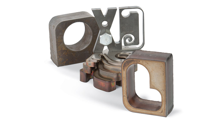

Qualidade de corte líder do setor – X-Definition
  • Melhora a qualidade de corte e a uniformidade (angularidade de corte) durante toda a vida útil dos consumíveis
  • Proporciona uma qualidade de corte superior em aço inoxidável e alumínio em todas as faixas de espessura, oferecendo uma qualidade de borda mais limpa, mais afiada e mais uniforme
Maior produtividade, menor custo operacional
  • Aumento significativo na vida útil do consumível em aplicações de aço-carbono
  • As velocidades de corte mais altas e resultados consistentes de alta qualidade reduzem a mão de obra necessária para processar cortes com a XPR
  • A marcação em argônio de alta qualidade usa os mesmos consumíveis de corte

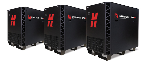

Diferenças de sistemas XPR
XPR170
  • Saída de potência máxima: 170 A
  • Espessuras para qualidade de corte ideal: 3 mm a 35 mm
  • Velocidade de corte para 20 mm a 170 A:  1.575 mm/min
  • Capacidade de perfuração: 40 mm
  • Capacidade de separação: 60 mm
XPR300
  • Saída de potência máxima: 300 A
  • Espessuras para qualidade de corte ideal: 3 mm a 45 mm
  • Velocidade de corte para 20 mm a 300 A: 2.550 mm/min
  • Capacidade de perfuração: 50 mm
  • Capacidade de separação: 80 mm
XPR460
  • Saída de potência máxima: 460 A
  • Espessuras para qualidade de corte ideal: 3 mm para 50 mm (1/8 pol a 2 pol)
  • Velocidade de corte para 20 mm (3/4 pol) a 460 A: 3.140 mm/min (129 pol/min)
  • Capacidade de perfuração: 64 mm (2,5 pol)
  • Capacidade severa: 102 mm (4 pol)

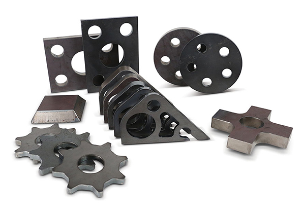

Corte chanfrado
O corte chanfrado é o corte de uma peça com uma borda que não é perpendicular ao topo da peça. É normalmente usado para preparar chapas ou canos para soldagem. Os chanfros podem ser cortados em diferentes ângulos e configurações, resultando em diferentes perfis de borda.
Saiba mais
Corte de orifícios
Muitos processos de fabricação exigem o corte de furos para que se possa aparafusar duas ou mais peças. Assim, a produção de orifícios é parte importante na maioria das operações de corte. Vários furos podem ser cortados com plasma em uma chapa grande, cano ou tambor.
Saiba mais
