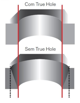

A tecnologia True Hole elimina a conicidade e melhora a circularidade
Imagem mostrando o cilindro com e sem True Hole

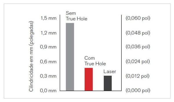

Cilindricidade do furo
Exemplo com base em furos de 0,394 pol., chapa de aço-carbono de 3/8 pol., processo de 130 A
Gráfico de barra mostrando a cilindricidade do furo
