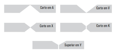

Software CAM ou CNC aplica automaticamente tecnologia True Bevel
Ângulos de chanfro predeterminados, equações e sequências recomendadas são aplicadas ao trabalho com base na corrente e na espessura do material.
Os estilos de corte incluem:
  • Corte em A
  • Corte em V
  • Corte em X
  • Corte em K
  • Superior em Y
