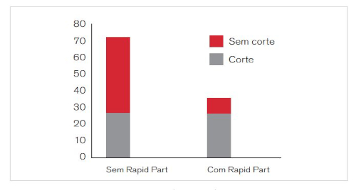

Reduza o tempo total de produção pela metade
Redução da produção em gráfico de barra
Neste exemplo, o tempo sem corte (vermelho) é reduzido em 80%, diminuindo o tempo total de produção em 50%.
Nota: Teste baseado em peças de flange de 20,3 cm (8 pol) com oito furos cada, aço-carbono, com 3,97 mm (5/32 pol) de espessura.
