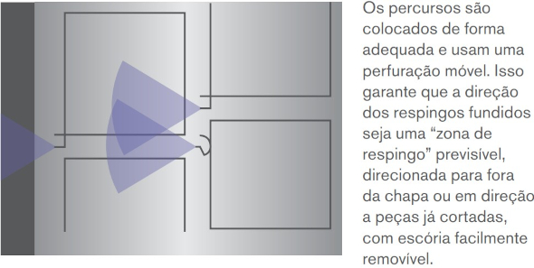

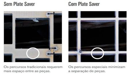

    Utiliza uma perfuração em movimento para minimizar as separações de peças e, ao mesmo tempo, manter a qualidade das peças
A tecnologia Plate Saver minimiza as separações de peças
Imagens com e sem Plate Saver
A área de respingo ajuda a manter a qualidade do corte
