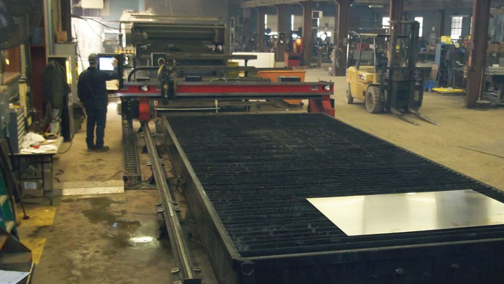

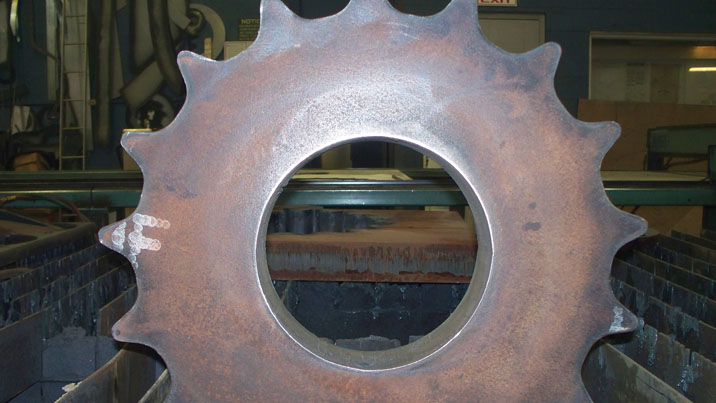

A integração ineficaz dos componentes e a falta de suporte técnico ao produto de diferentes fabricantes levou a produção da Quality Machine quase a uma paralisação. Ineficiência na programação e a subsequente má qualidade do corte reduziram sua capacidade de produzir a variedade de produtos que havia construído a reputação da empresa. “Como distribuidor de peças de desgaste Hardox, precisamos de boa qualidade de corte, às mais altas velocidades de corte possíveis, e estávamos obtendo cortes de dentes de serra com ângulos negativos, mesmo com consumíveis quase novos. Desistimos de cortar os furos a plasma e usamos a punção ou perfuração.”, comenta Christian Marsh, gerente administrativo e diretor de segurança.
Os maus resultados e o tempo prolongado de paralisação causados pelo sistema a plasma convencional afetou até partes menores de sua produção. “Nós marcamos os números dos equipamentos nas peças e cortamos placas de identificação a serem soldadas nos produtos. Parecia bem simples, mas a máquina não conseguia fazer. O problema de programação ficou tão grave que tivemos que fazer um agrupamento manual no controlador. Tivemos muitos problemas e nenhuma assistência técnica. Os componentes não estavam se conectando corretamente e todos se acusavam mutuamente. Foi um círculo de desculpas e ninguém nos ajudava. Nossa máquina ficou sem funcionar e foi abandonada à espera de uma solução.”

A Quality Machine vinha considerando uma máquina de corte a jato de água como opção para uma melhor qualidade de corte, mas preocupava-se com o custo operacional, problemas relativos à granada, e os custos mais elevados de manutenção, levando-os a reconsiderar e procurar saber mais sobre os avanços recentes em plasma. Buscaram ajuda junto ao fabricante de sua máquina de corte para oferecer uma solução que incluísse software de agrupamento eficiente, serviço superior, e qualidade de corte significativamente aprimorada, além de produtividade com movimentos precisos. A Quality Machine escolheu uma máquina de corte com a tecnologia SureCut™ da Hypertherm, incluindo um HyPerformance® Plasma HPR400XD®, EDGE® Pro CNC, ArcGlide® THC, software ProNest® e tecnologia True Hole® .

“A tecnologia True Hole é excelente. Ela reduziu a necessidade de perfuração e punção e nós a usamos diariamente. É maravilhosa.”, diz Christian. “Comprar todos os componentes de um só fabricante foi o que mais nos atraiu, porque queríamos que tudo funcionasse em conjunto, de maneira uniforme, e funcionou. Só a capacidade do software é surpreendentemente mais rápida do que o que tínhamos antes, de modo que nossa eficiência melhorou. O ProNest mudou totalmente nossa produtividade e capacidade de agrupamento. Os ângulos negativos que vivenciamos com o antigo sistema a plasma Hardox são passado, e os consumíveis duram 30% mais tempo. A HPR400XD serve de instrumento no corte de todas as nossas peças Hardox e proporciona uma qualidade de corte significativamente melhor. Tudo está funcionando como é de se esperar e é isso o que queríamos. Precisávamos da velocidade da HPRXD e da qualidade de corte da True Hole; além disso, a assistência técnica tem sido maravilhosa.”
